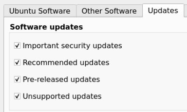

HiassofT schrieb: Pre-released und unsupported kannst Du weglassen - Security und Recommended solltest Du aber unbedingt aktivieren.
Danke für den Hinweis ❗
Das hat mir dann doch keine Ruhe gelassen, daß ich mehrere Jahre keine Sicherheitsupdate haben sollte ... ❓ Da ich kein Upgrade der Software sondern der HDD machte, konnte ich das alte System nochmal starten. Dass ist das Schöne (an Lunix), daß sich die alte Platte per USB booten läßt.
Der Manager für die Quellen sieht bei MATE 18.04 anders aus als bei Lubuntu 22.04. Sicherheitsupdates waren aktiviert. Was ich aber fast immer abstelle sind automatische Updates, weil diese meist zur unpassenden Zeit kommen. Alle ca 2Wochen gibt es dann ein update per "Hand".
